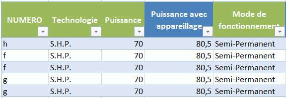

Tu parles de l'onglet "Consommation" ?
Oui l'onglet consommation va récupérer les infos de l'onglet support + foyer. Le problème est que il ne récupère que la première ligne :
1
Moi je souhaiterais récupérer l'intégralité, c'est à dire :
2
Finalement, il n'y a juste qu'a tirer le tableau, mais je voudrais rendre cela automatique sachant que l'onglet support + foyers n'est pas toujours composé que de 5 supports comme dans l'exemple ici,
Un truc m'échappe. Bizarre qu'il y ait une ligne de remplie dans la feuille "Consommation", cette feuille n'est pas utilisée dans ton code.
A l'intérieur des cellules il y a des formules du type : ='Supports + Foyers'!E3.
Sauf que je cherche a etendre automatiquement le tableau pour recupérer toutes les données
cdlt
Essaye ceci, mais je te laisse peaufiner les formules de l'onglet "Consommation".
