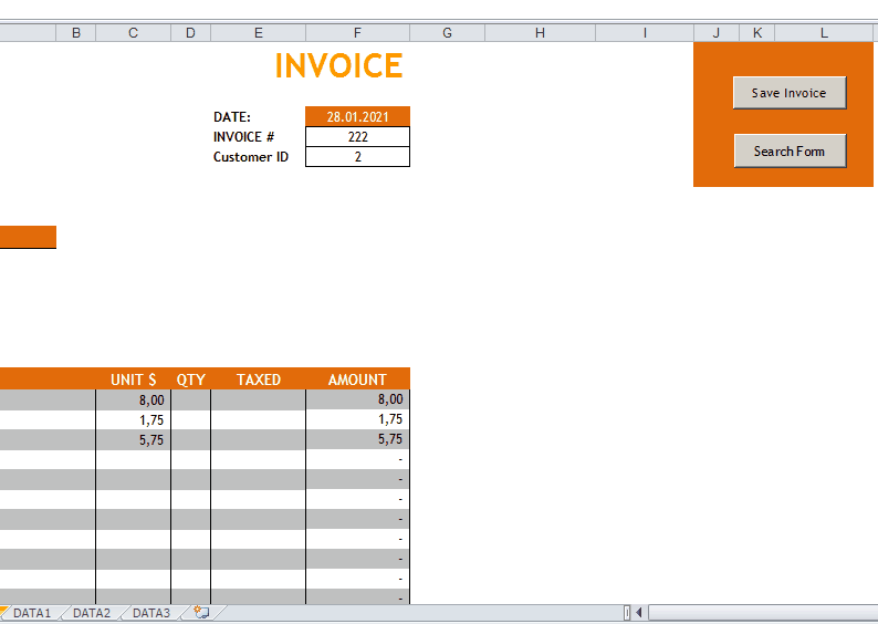

Passez en revue cet exemple de facture.
automated invoice 3
kadrleyn, merci pour votre proposition, mais ce n'est pas du tout ce que je recherche.
