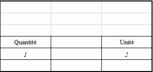

Mon fichier test est composé du tableau suivant :

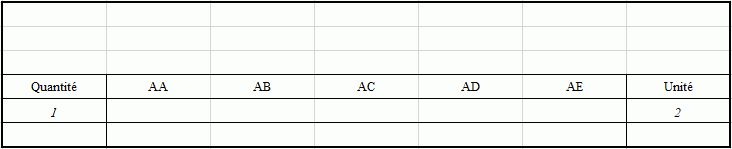

Ce que je souhaite faire est de créer une macro qui me demande combien de colonne je veux ajouter en E et que ces colonnes créer soit numéroter de la façon suivante : AA, AB,AC,AD,AE...
Si par exemple je demande 5, alors le résultera sera le suivant :
