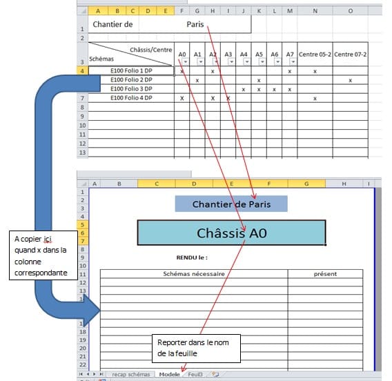

N'aillant aucune connaissance en macro je me tourne vers vous en espérant que vous pourrez m'aider.
Je souhaiterais que Si dans la colonne F pour les Lignes 4 à 1198 il y a "x" alors copier la cellule du schémas correspondant dans le tableau de la feuille suivante, et ainsi de suite pour chaque colonne ou il y a quelque chose d'écrit. Mais aussi que ça génère une fiche pour chaque Châssis/centre.
Je ne sais pas si c'est très clair ci joint une image de ce que je souhaiterais obtenir.

Votre fichier en retour avec un code qui fait cela via un bouton placé sur la feuille Schéma
La feuille Modele a été modifiée pour éviter quand c'est possible les cellules fusionnées. Attention de ce coté car des bugs sont souvent constatés.
Dans cette même feuille on pourrait probablement éviter les cellules fusionnées entre la colonne B et F. de même avec G et H. Cela n'apporte strictement rien de plus
