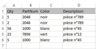

J'ai une feuille excel qui ressemble à ça avec au moins 500 lignes.

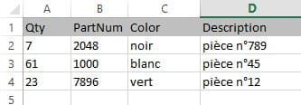

Comment à l'aide d'une macro obtenir ça dans une autre feuille ?
