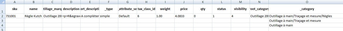

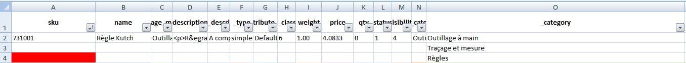

Je bute depuis quelques heures sur un problème de base de données..
Je dois séparer une ligne contenant des catégories (séparées par des "/") en plusieurs lignes.
Pour être plus explicite, voici deux captures correspondants à l'état actuel, et à l'arrivée souhaitée (la cellule rouge n'a rien à voir) :
bdd depart bdd arrivee
Voilà, j'espère que cela est assez clair...
Merci d'avance,
Nicolas

Oui en effet, mais non cela ne convient pas car il me faut une création de ligne pour chaque nouvelle cellule.. (Voir PJ du premier post).
En gros, 3 données dans une cellule, qui deviennent 3 données dans 3 cellules différentes, les unes en dessous des autres.

Malheureusement j'ai encore un petit soucis, finalement je dois conserver chaque première partie avant le "/"...
En gros les cellules doivent ressembler à ça :
  • Outillage à main/Traçage et mesure/Règles
  • Outillage à main
niko67
Au lieu de :
  • Outillage à main
  • Traçage et mesure
  • Règles
