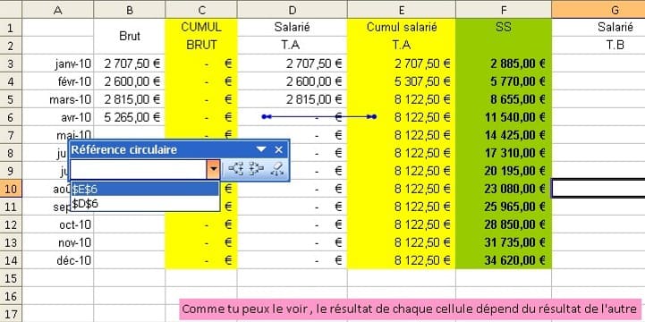

La rédaction de ta formule est incorrecte et crée une référence circulaire qui bloque le résultat

L'explication est là
ref circu

avec ta réponse, je n'ai pas avancé du tout, car tout cela, je le savais déjà, c'est la traduction littérale de la formule.
et la dernière condition n'est pas réaliste puisque le résultats dans les 2 cellules dépend de la valeur de l'autre pour chacune d'entre-elles.
Dans certains cas, on peut passer outre ce problème en cochant "calcul itératif" et en mettant le nombre d'itération à 100, mais, ici, trop de cellules sont liées et cela ne semble pas fonctionner.
Reste à confirmer l'objet de la feuille de calcul pour savoir si la formule est vraiment en adequation avec celui-ci
