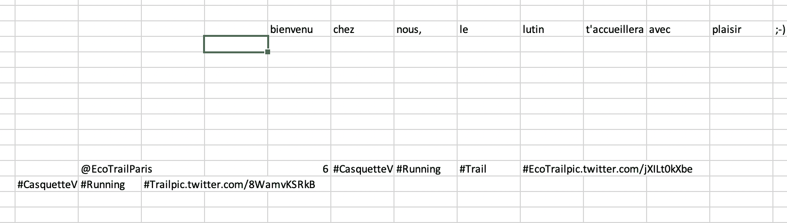

Pijaku, j'ai essayé la première formule j'ai un message d'erreur n°13 lié à l'incompatibilité de type. Concernant la seconde, cela supprime des données dans les premières colonnes — même les cellules commençant par des # et @ — après, rien sur les colonnes suivantes.
Cognomen, j'ai essayé ta formule. Cela enlève une partie du contenu des cellules, mais étrangement, certaines ne sont pas effacées alors qu'elles ne commencent ni par un # ou @ — je mets en pj une impression écran
capture d ecran 2020 05 28 a 11 45 01
Je vous mets un extrait du jeu de données car j'ai dû omettre des éléments, c'est toujours compliqué d'expliquer textuellement.
Cela est étrange car quand je lance la macro sur le fichier que vous avez envoyé elle fonctionne très bien
