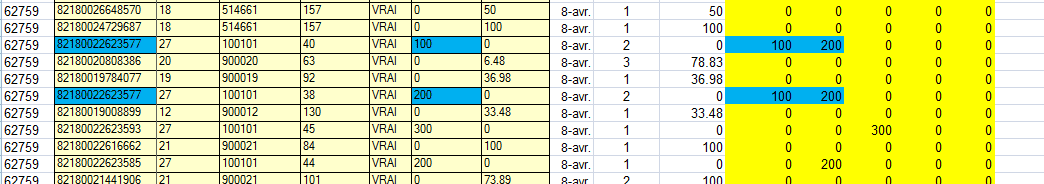

Je coince sur une formule
=SOMMEPROD((Numéro=$B8)*(SOMME.SI(Crédit;$L$7)))
le résultat me donne que la 2ème partie
les noms/définis "Numéro" et "Crédit" sont sur une autre feuille
où est mon erreur ?

Bonjour Claude
=SOMMEPROD((Numéro=$B8)*(Crédit=L$7)*Crédit)

Re Claude
Je ne sais pas si c'est un problème, mais avec cette formule un numéro de carte identique ayant par exemple 100 et 200 en valeur sera compter 2 fois.

re,
çà me parait normal, le crédit est sur l'autre feuille,
si on doublonne sur la Feuille "BaseTXT" çà va se cumuler, et c'est normal
encore merci
