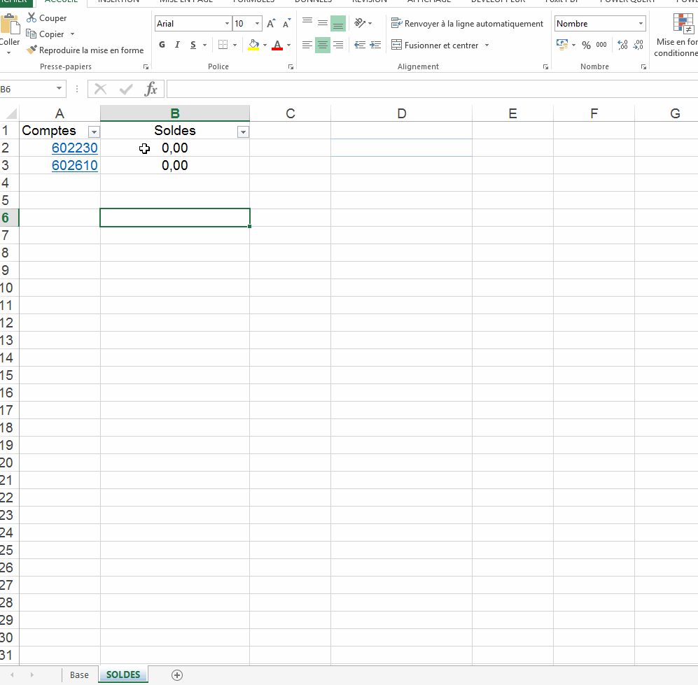

Formule Somme.si Le 13/07/2021 à 12:01DDav1596Nouveau venuMessages3ExcelExcel 201Inscrit13/07/2021 Bonjour,Je bute sur la fonction Somme.si qui me retourne pas le résultat attendu.Dans l'onglet soldes je voudrais avec la fonction somme.si additionne toute les lignes de l'onglet Base pour chaque compte (ici le 602230 et 602610).J'ai essayer de voir par rapport au format des cellules ou d’éventuels espace mais rien ne fonctionne.Je joins un fichier test.Merci pour votre aideCordialement 19test-a.xlsx (12.10 Ko) Le 13/07/2021 à 13:3721FormaticPassionné d'ExcelMessages3'679Excel365, 2019Inscrit11/04/2020EmploiFormateur bureautique, dvpt de fichiersBonjour,Tes références aux plages n'étaient pas bonnes du tout. N'hésite pas, quand tu écris ta fonction, à aller sélectionner les plages à la main comme sur le petit exemple joint.=SOMME.SI(Tableau3[COMPTE];A2;Tableau3[SOLDE]) Le 13/07/2021 à 14:37DDav1596Nouveau venuMessages3ExcelExcel 201Inscrit13/07/2021 SuperUn grand Merci pour l'aideBonne continuationRechercher des sujets similaires à "formule somme"ForumsExcel - VBAFormule Somme.si
