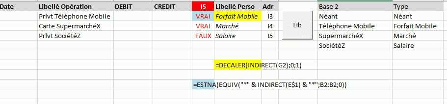

Bonjour Caroline, Spage,
En retour exemple ci-dessous présenté pour ton besoin.
captrelbque
Sous fond bleu la formule en ligne 2 colonne E à recopier vers le bas.
Sous fond jaune la formule en ligne 2 colonne F à recopier vers le bas.
Le code suivant à placer dans un module de l'éditeur VBA permet de réaliser ensuite la concordance.

Une boucle est lancée pour lister l'ensemble des données de la base (ici en colonne I & K) afin de les comparer au relevé.
Si cela match l'adresse de la donnée Base est sauvée par lignes en colonne G. Et le libellé perso ressort en colonne F.
Bons tests, bonne continuation.
