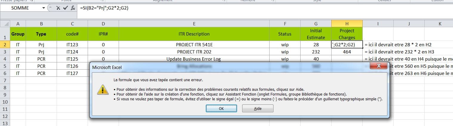

Tu peux utiliser la formule
=SI(B2="Prj";G2*2;G2)
La formule donne un message d'erreur - voir ci-dessous - le fichier message erreur.jpg.Merci
message erreur
Il faut croire que nous ne travaillons pas avec le même fichier
11exemple-1.xls (19.00 Ko)
merci cela fonctionne maintenant !!
