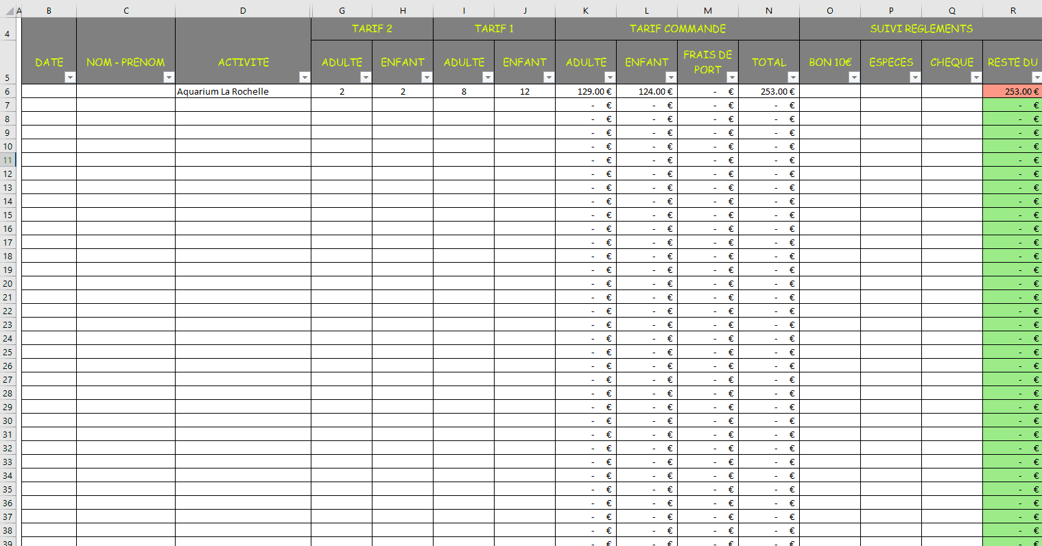

Ci-dessous le tableau de la feuille « commande »
0btc
Je souhaite savoir si vous avez une méthode simple pour réaliser l’opération suivante.
Dans la feuille « commande », case K6, je souhaite que si la case D6 est égale à un parc de la plage « listeparc » que celle-ci soit multiplié par la CASE G6 x tarif 2 correspondant au parc + CASE I6 x tarif 1 correspondant au parc.
J’espère que vous comprenez ce que je recherche….
Aujourd hui ma formule est la suivante mais elle arrive au nombre limite de caractère prévu pour une formule excel :
=SI(D6=parc1;tarif1adulte1*I6;0)+SI(D6=parc1;tarif2adulte1*G6;0)+SI(D6=parc2;tarif1adulte1*I6;0)+SI(D6=parc2;tarif2adulte2*G6;0)+SI(D6=parc3;tarif1adulte3*I6;0)+SI(D6=parc3;tarif2adulte3*G6;0) …. Jusqu’à plus de 80 parcs

tu pourrais faire un tableau
Parc Tarif
et utiliser la combinaison des formules INDEX et EQUIV

une proposition
27a-test.xlsx (658.55 Ko)
h2so4 => Sa marche super !!!! J'essaye de comprendre la formule et je me rends compte que du coup plus besoin de s'amuser à noter les cellules une par une
