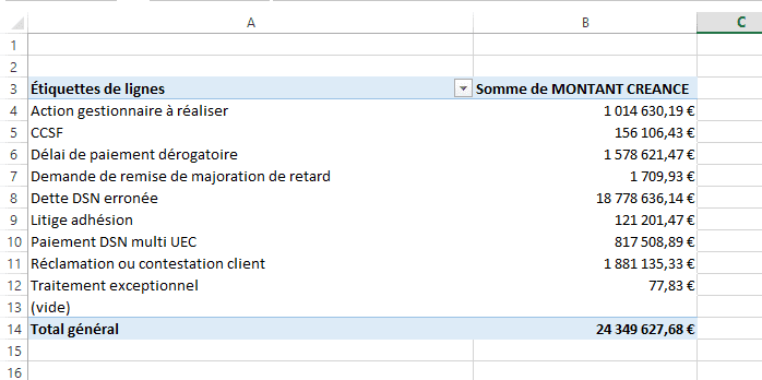

Comme d'habitude je suis perdue avec la RECHERCHE V sur mon tableau PJ je souhaite obtenir une nouvelle colonne avec le montant de la créance (colonne J) par ETIQUETTE de LIGNES
est-ce que quelqu'un peut me donner la formule ?

Bonjour Isabelle,
Pour avoir quelque chose comme cela ?
Pas besoin de rechercheV pour cela.
