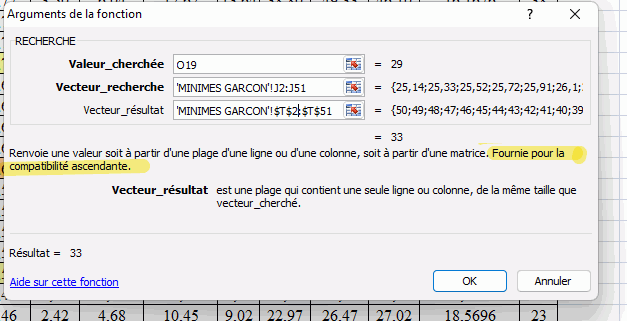

J'ai un petit soucis de formule RECHERCHE
Je suis coach de jeunes en athlétisme, et les performances qu'ils réalisent sur les épreuves rapportent des points (en fonction de leur catégorie)
Dans le tableau ci-joint la feuille 3 me permet de centraliser toutes les performances des jeunes. Il s'agit de Benjamins / Benjamines / Minimes fille / Minimes garçon.
Les 4 feuilles suivantes sont les tables de cotations de chaque catégorie.
Vous pourrez voir que l'athlète en B19 (Un minime garçon) à réalisé quelques performances. J'ai donc réussi à trouver la formule qui me convient mais à partir de l'épreuve de Hauteur cela ne fonctionne plus je ne sais pas pourquoi.
j'aimerais donc faire cela pour tout les autres athlètes dans les cases supérieur et inférieur.
13classeur1.xlsx (44.88 Ko)
C'est normal, la recherche se fait sur les valeurs ascendantes or, à partir de la hauteur les valeurs sont classées dans le sens descendant.

Merci pour ce retour, j'ai trouvé !
