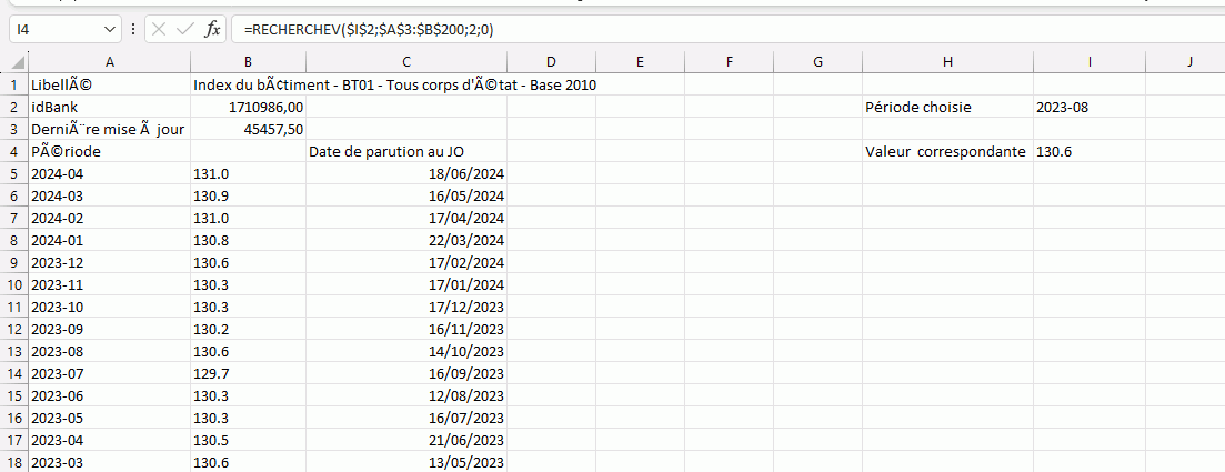

Supposons que vous saisissiez la période en I2 et la formule en I4:
=RECHERCHEV($I$2;$A$3:$B$200;2;0)
Il vous faut dans un premier temps, sélectionner la colonne B et faire "Remplacer" les points par des virgules

Alors ceci:
=SIERREUR(RECHERCHEV(ANNEE(AUJOURDHUI())&"-"&TEXTE(MOIS(AUJOURDHUI());"00");$A$3:$B$200;2;0)*4000;"")
(sachant que le mois de juillet 2024 n'est pas présent dans la liste)
