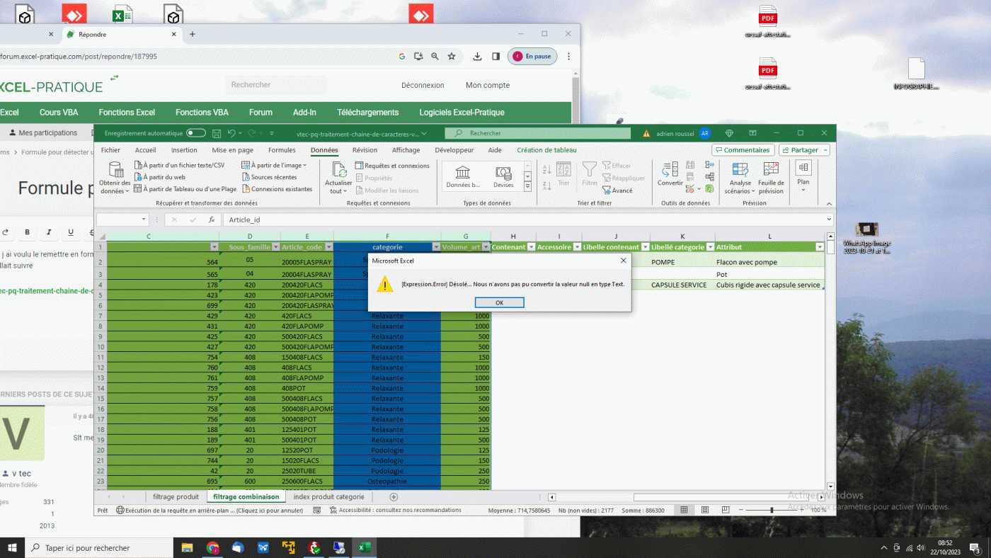

slt alors j ai voulu le remettre en forme pour eliminer les cellules de consignes, et j ai forcement une erreur...pourtant je pensais que comme les macro, les cellules utilisé allait suivre
Bonsoir à tous !
Le dysfonctionnement constaté provenait de votre tableau structuré (tSource) qui contenait (en contravention aux bonnes pratiques !) des lignes vides.
J'ai protégé la requête, en supprimant ces lignes problématiques.

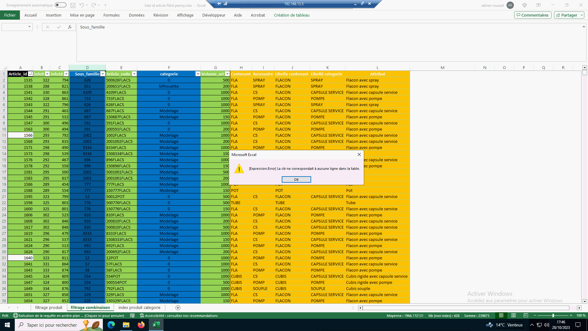

bonjour, que peut vouloir dire cette erreur?
j'ai juste copier coller une nouvelle liste d'article id, et que ça soit avant de faire mon tri ou apres, j ai ce message

Bonsoir à tous !
Dans les classeurs antérieurs, l'élément "Sous_famille" se retrouvait dans toutes les valeurs du champ "Article_code" associé.
Hors dans votre dernier classeur AUCUN "Sous_famille" ne se retrouve dans "Article_code".......
Aaaa merde exact
Il faut que je revois mes articles code alors...
slt jfl donc j ai fais ma petit modif pour une table de correspondance pour contrer l erreur
sauf que.... j ai une nouvelle erreur , seul la formule dans la colonne D à ete modifié + une table de correspondance dans la feuille 3 colonne F, pas de rajout de colonne, il y avait de la place
Bonsoir à tous !
Le souci provenait d'un "Article_code" contenant deux fois la "Sous-famille" (voir ligne 84 de la feuille : 12512POT avec "Sous-famille" :12)....
J'ai modifié la requête "Final" en conséquence.
let
    Source = Excel.CurrentWorkbook(){[Name="tSource"]}[Content],
    LignesVidesSupp = Table.SelectRows(Source, each not List.IsEmpty(List.RemoveMatchingItems(Record.FieldValues(_), {"", null}))),
    Attribut = Table.AddColumn(LignesVidesSupp, "tAttribut", each
        let
        a=tAttribut{[ID=Text.TrimStart(Text.AfterDelimiter([Article_code], Text.From([Sous_famille]), {0, RelativePosition.FromEnd}),"5")]}
        in Table.PromoteHeaders(Table.Transpose(Record.ToTable(Record.RemoveFields(a,{"ID","Code categorie"}))))),
    Combine = Table.Combine(Attribut[tAttribut])
in
    Combine
