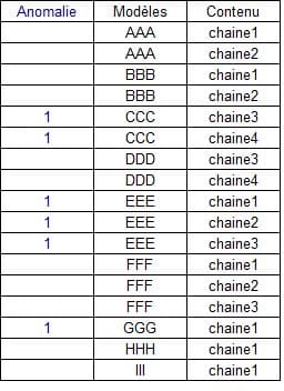

Je cherche à identifier en anomalie les modèles CCC, EEE et GGG
Les modèles AAA et BBB sont identiques lorsque les contenus chaine1 et chaine2 sont présents.
Le passage à la ligne du modèle CCC implique un nouveau contenu chaine3 et chaine4 ce qui le rend différent du modèle AAA et BBB
Je dois donc déclarer le modèle CCC en anomalie, même remarque pour les modèles EEE et GGG
On considère une anomalie lorsque le contenu des chaînes est différent des modèles précedent.
Existe-t-il une formule pour détecter ces anomalies ?
Merci pour vos réponses.

Petite précision, les modèles et les contenus ne sont pas connus d'avance, par simplification dans le raisonnement j'ai nommé les modèles AAA ... ZZZ, j'aurais pu utiliser à la place AZERTY ou TOTO, il s'agit de chaines de caractères que je récupère d'un fichier texte pour analyse.
AAA indique une chaine unique comme chaine1
Merci et bon week end.
Même si visuellement on identifie les anomalies en parcourant les 2 colonnes Modèles et Contenu. Ce problème ne semble pas trouver sa solution sous forme de formule, qu'en pensez-vous ?
