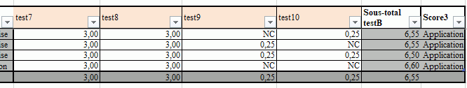

Merci pour ta proposition mais NC n'est pas = à 0.5. Pour moi il faudrait faire comme un produit en croix exemple :
Test7=3 Test8=3 Test9=NC Test10=0.25
La note est donc de 6.25 pour le sous-total testB mais le 6.25 est sur 10.5 et non le maximum de 11. Il faudrait donc afficher dans le sous-totalB le résultat de 6.25X11/10.5=6.55

En utilisant la formule ci-dessous tu trouve bien le résultat demandé de 6.55

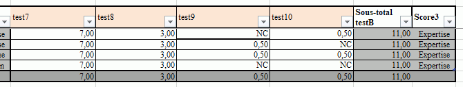

=SI.CONDITIONS(ET([@test9]="NC";[@test10]="NC");SOMME(Tableau1[@[test7]:[test10]])*11/10;OU([@test9]="NC";[@test10]="NC");SOMME(Tableau1[@[test7]:[test10]])*11/10,5;ET([@test9]<>"NC";[@test10]<>"NC");SOMME(Tableau1[@[test7]:[test10]]))
Le résultat arrive bien à 11 si tous les notes sont au maximum
Un grand merci Eowys 👍
Ca fonctionne à merveille.
Merci encore.
