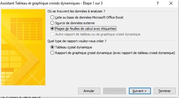

Oui, c'est vrai que ce n'est pas pratique mais je gardais ce système car je fais un TCD derrière et je trouvais ça plus simple de charger les données a partir d'un même onglet même si il dois surement exister un moyen que je ne connais pas pour alimenter un TCD a partir de plusieurs onglet? mais ceci est une autre question...
Sasha
Sasha
C'est possible en utilisant l'assistant tcd
Pour le reste, on doit savoir le faire le nombre d'une autre manière, je cherche un peu (sans formule)
ps: je suis d'accord avec R@chid (que je salue) , il faut mettre ton tableau de données plus à droite avec des colonnes vides entre le tableau recap et la base de données ou alors dans un autre onglet
