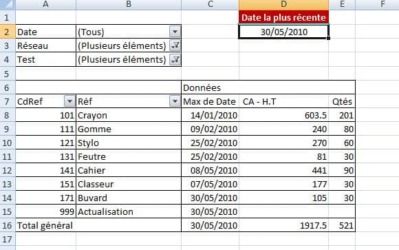

Dans un TCD j'ai fait figurer un filtre date ( figé ) qui contient d'innombrables éléments.
Ce que je désire c'est obtenir dans une autre cellule la valeur MAX de ce champs (la date la plus récente).
Il s'agit d'une info destinée aux utilisateurs car je ne veux pas déclencher l'actualisation à l'ouverture :
la Base de donnée est dans un fichier extérieur et pas nécessairement ouvert.
Cela permettra de connaitre la date de la dernière mise à jour de la base extérieure
et de voir la date de la dernière actualisation du TCD.
Les champs calculés de même que la fonction LIREDONNEESTABCROISDYNAMIQUE ne servent que dans les valeurs.
Après de vaines recherches j'en viens à solliciter de l'aide
Auriez-vous une solution simple à mon problème?
Merci d'avance

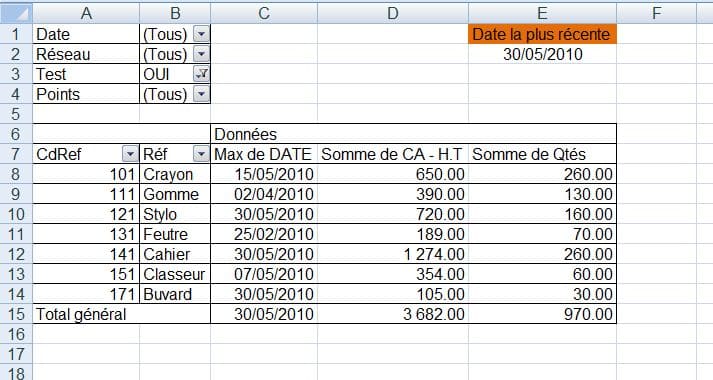

Je pense à un truc tout bête : pourquoi ne pas préparer le TCD de cette façon ?
La formule en E2 est :
=MAX(C:C)
Il suffit de masquer le colonne C
Nad

Il ne faut pas ajouter un champ calculé pour "Max de Date"
Tu reprends "Date" dans la zone de champs à inclure et tu glisses dans la zone "valeurs" en modifiant le paramètre du champ sur "Max"

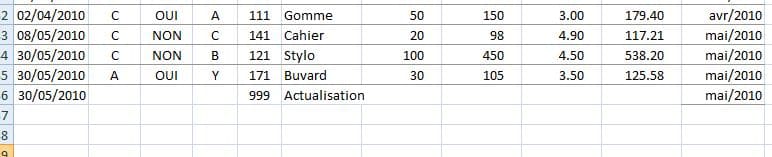

Autre solution : quand tu as décidé de l'actualisation du TCD tu fais une ligne supplémentaire dans les dates
Le TCD devient :
capture2
Nad
