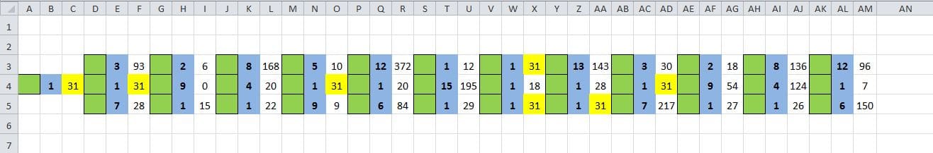

Oh non, ça recommence....moi qui pensais avoir traité l'intégralité de ta demande,
Dans le dernier fichier que je t'ai joint, j'ai traité tous les points demandés, à savoir:
Si on double-clic dans une cellule grise :
  • elle se remet à 0
  • la cellule bleue à sa gauche revient à 1
  • on incrémente toutes les autres cases grises de 1.
Pour les cases grises autres que celle cliquée:
  • à chaque seuil atteint, la case devient jaune
1 2
Ça fonctionne chez moi,
D'autant plus que j'obtiens bien les mêmes résultats que sur ton fichier.
La preuve en image sur ton fichier en retour....
