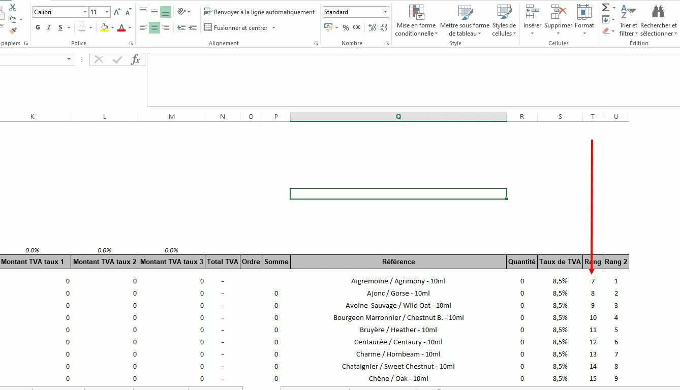

je ne suis pas un grand spécialiste d'excel et j'ai vraiment besoin de votre aide. Le fichier est un fichier de Gestion de stock avec facturation, celui ci contient plusieurs onglets, Base Clients, Base Produits, Base Reliquat, Reliquat, Journal des stocks et état des stocks. Le problème que je rencontre est que lorsque je crée une facture de reliquats. Je vais sur mon onglet Base Reliquat je renseigne les champs et ensuite je vais sur l'onglet Reliquat pour consulter ma facture et la je me rends compte que les produits que j'ai renseigné à partir de la Base Reliquat ne sont pas ceux qui apparaissent sur la facture dans l'onglet Reliquat. Apparemment j'ai un décalage d'une ligne que je n'arrive pas a résoudre. Dans le fichier joint vous verrez que j'ai renseigné dans la base reliquat le produit appelé Somniflor et que dans l'onglet Reliquat c'est le produit urgences Bio Framboise qui apparaît.

Bonjour, Colonne T onglet "Reliquat" Démarrer le Rang à partir de 7 ( pas à partir de 8 ) 7, 8, 9, 10, ...
Vous pouvez d'ailleurs vous en rendre compte en allant à la dernière référence qui est en erreur si on ne commence pas par 7

nouvelle image 2
