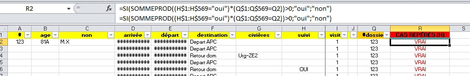

Bonjour Katia
As-tu regarder le contenu de tes cellules !?
Quelque chose ne te semble pas étrange
screenshot412
Ayoye!!!
J'me sens vraiment comme un chat perché dans un arbre...
Merci pour tout !!
