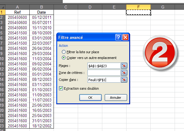

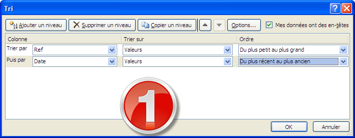

Bonjour @ tous,
Une astuce sans VBA,
rider1 rider2
Puis utiliser cette formule en G2,
=SIERREUR(GRANDE.VALEUR(DECALER(Col_Dates;EQUIV($F2;Col_Ref;0)-1;;NB.SI(Col_Ref;$F2));COLONNES($G:G));"")
@ tirer vers le bas et vers la droite

Bonjour !
Merci pour ta réponse cela fonctionne parfaitement ! J'ai une petite question, qu'est ce que tu as appelé "Col_date" et "Col_Ref" (colonne ou regroupement de cellules?) et comment as tu fait pour les renomer?
Aller sur le "Gestionnaire de Noms" et tu vas trouver qu'ils sont définis de façon qu'ils changent de taille automatiquement (dynamique) à l'aide de la fonction DECALER()...
