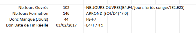

Il mes semble que... cela doit s'approcher du résultat mais je suis très mauvais en math et je n'ai pas eu la patience de compter sur mon calendrier
PS/ pour les besoins de la formule =NB.JOURS.OUVRES j'ai modifié un peu ton "calculateur" de jours fériés, je t'expliquerais si la date est bonne, ou même si elle ne l'est pas et que le souhaite
Merci pour ta réponse andrea73 mais ce n'est pas la date attendue (dans l'exemple le stagiaire doit finir le 22 novembre en prenant par exemple une séance le samedi et une séance le mardi et en ôtant le mardi 1er novembre). J'avais déjà essayé cette formule mais celle-ci prend en compte tout les jours ouvrés de la semaine, or la par exemple le stagiaire fait 2 séances par semaine, du coup dans le fichier joint j'ai ajouté des colonnes emploi du temps. Ce qui fait que pour trouver la date de fin prévue il faut prendre en compte l'emploi du temps du stagiaire sachant que celui ci peut varier d'un stagiaire à un autre et qu'il y a les jours fériés. Par exemple si un stagiaire entre un lundi, qu'il doit faire 6 semaines mais que ce lundi est férié sa doit décaler à la semaine d'après. Je ne sais pas si je suis très claire et m'en excuse mais je me prend la tête pour trouver cette formule qui doit pourtant bien exister. Merci de m'aider
