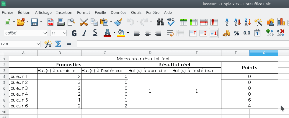

J'ai utilisé Excel pour réaliser une "application" de calculs de résultats de paris sportifs. Les règles sont simples : si le bon score est trouvé, le joueur remporte 6 points, si ce n'est pas le bon score, mais le bon vainqueur, 2 points. Sinon, 0 point.
screenshot 20171114 145121
Pour le moment, la formule employée pour calculer les points est la suivante :
=SI(ET(B4=D4;C4=E4);6;SI(OU(ET(B4>C4;D4>E4);ET(B4<C4;D4<E4);ET(B4-C4=0;D4-E4=0));2;0))
Ca marche parfaitement. Mais j'aimerais ajouter une subtilité. Si l'équipe vainqueur est trouvée, mais que seulement un des deux scores est bon, octroyer 4 points au joueur. Par exemple, le joueur a pronostiqué 2-0, mais le score réel sera 2-1.
Le souci, c'est que cette subtilité provoque l'imbrication de beaucoup de tests. Pour l'instant ma formule ne marche plus :
=SI(ET(B4=D4;C4=E4);6;SI(OU(ET(B4>C4;D4>E4);ET(B4<C4;D4<E4);ET(B4-C4=0;D4-E4=0));2;SI(OU(ET(B4>C4;D4>E4);ET(B4<C4;D4<E4);ET(B4-C4=0;D4-E4=0)Et(OU(ET(B4=C4;D4<>E4);ET(B4<>C4;D4=E4)));4;0))
Si quelqu'un peut me dêmeler le cerveau, je lui en serais reconnaissant

Cependant, ma difficulté n'est toujours pas surmontée. A savoir que :
Ce qui fonctionne :
- si résultats correct => 6pts
- Si équipe vainqueure est trouvée mais pas avec le bon résultat => 2pts
- Si tout est faux => 0Pt
Ce qui ne fonctionne pas et que je n'arrive pas à traduire :
Si l'équipe vainqueure est trouvée + 1 des deux score trouvé => 4 pts
Ex le joueur 1 indique 2-0 et que le score est 2-1, un des deux scores est bon, le 2, donc 4 pts
Ex le joueur 1 indique 2-0 et que le score est 1-0, un des deux scores est bon, le 0, donc 4 pts
J'ai le cerveau emmêlé
Le fichier envoyé répond à ta demande, en mettant le score à 2-1 par exemple j'ai les points souhaités.
Mais après, tu n'utilises pas Excel, alors peut-être que ça vient de ça.
Attention également aux $, avec les cellules fusionnées tu arrives sur des résultats réels inexistants.
Oui en effet, sous Excel 2016 tout est fonctionnel ! Merci beaucoup de m'avoir expliqué la nuance pour les cellules fusionnées !
Par contre je ne comprends pas trop à quoi correspond SOMMEPROD, car ce n'est pas une condition mais un calcul par rapport au pronostic et au résultat réel. D'où sortent le 6 et le 2 par rapport à ça?
Merci encore
;2+SOMMEPROD(($E$4=B5)+($F$4=C5))*2
