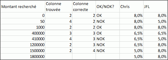

Voici un fichier excel. Les cases en rouges sont celles qui posent problème pour la raison expliquée plus haut (mauvais renvoi de numéro de colonne).
Si vous entrez les valeurs ci dessous dans la case "montant", la formule en D10 renvoi un mauvais numéro de colonne. La formule EQUIV() n'est peut-être pas adaptée pour faire ce que je recherche, s'il existe une autre méthode comment faire?

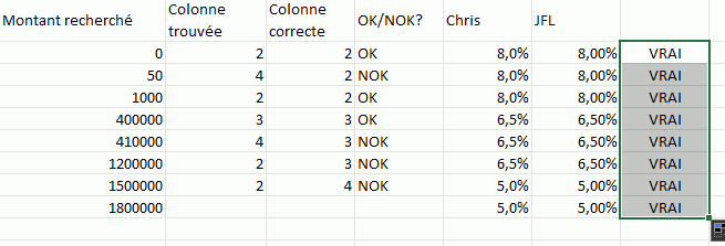

Bonjour à tous de nouveau !
Avez-lu et testé les préconisations soumises ?
Fichier en retour :
Au temps pour moi, je n'ai pas fait attention à cette formule mais seulement au premier fichier renvoyée.
De cette manière cela fonctionne correctement.

Sauf erreur de ma part, cela ne fonctionne pas pour des tranches
13equiv.xlsx (14.62 Ko)
=EQUIV(A22;DECALER(Tableau14[#En-têtes];0;1;;NBVAL(Tableau14[#En-têtes])-1)*1;1)+1

@78chris : Je n'arrive pas à recréer un dysfonctionnement. Ma proposition retourne, pour toutes les catégories, un résultat identique au vôtre.
RE
J'ai cela, si j'utilise le tableau que j'ai joint (catégorie 2)
Bonjour de nouveau à tous !
C'est une histoire bien étrange :
RE
J'ai pris la formule de ce post
https://forum.excel-pratique.com/excel/formule-equiv-dans-une-entete-175225#p1087911
=EQUIV(TEXTE(B10;"0");Tableau14[#En-têtes];1)
qui est donc différente. Ceci explique cela... mais ce n'est pas la tienne ! Sorry
On partage un.... café ?
La formule
avec le troisième paramètre à 1 nécessite que les données d'entrée soient classées par ordre croissant, ce qui n'est pas le cas ici car dans l'ordre alphabétique 1500000 est avant 400000. Le résultat est donc erroné.
