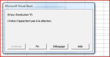

Voici le message d'erreur que je recois . . .
L'erreur ce produit quand je change ou efface une quantitée dans les onglets ``SECT`` et que j'appuit a nouveau sur le bouton Consolider.
Je crois que le prix (onglet SOUM-CLIENT) ne change pas ou ça dépend des changements . . .
erreur
Et si tu cliques sur "Débogage" peux-tu me dire quelle ligne est surlignée en jaune ?
Voici la ligne en jaune . . .
ReDim tablo(1 To tailleTablo, 1 To 3)
J'avais oublié la possibilité que l'on pouvait ne rien commander !
Voici le code corrigé
