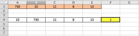

Je cherche le nom de la syntaxe (pas toujours facile à trouver) pour faire une recherche (comparaison)
dans ma ligne 1 j'ai 5 chiffres ( 730,10,11,8,13) (c'est le résultat d'un calcul)
dans la ligne 4 j'ai aussi 5 chiffres (10,730,11,8,13) (c'est une nouvelle entrée de calcul)
Je voudrais faire la comparaison des deux ligne et qu'il m'affiche "1" si il retrouve les mêmes chiffres (malgré qu'il ne sont pas dans le même ordre)
Merci pour votre aide.
lvam 6
11exemple.xlsx (37.74 Ko)
=--(SOMMEPROD(NB.SI($A$1:$E$1;A4:E4))=5)

Bonjour le forum,
=OU(A1:E1=A4)+OU(A1:E1=B4)+OU(A1:E1=C4)+OU(A1:E1=D4)+OU(A1:E1=E4)
Formule matricielle à valider avec CTRL MAJ ENTREE

Merci mais là il m'affiche "5" ce n'est pas ce que j'aurais aimé obtenir (1 si il retrouve les mêmes chiffres sur la même ligne)

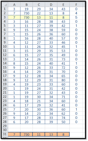

=SI(OU(A1:E29=A31)+OU(A1:E29=B31)+OU(A1:E29=C31)+OU(A1:E29=D31)+OU(A1:E29=E31)=5;1;0)
comparaison
Je me suis peut être mal exprimé mbbp mais ta solution (pas inutile pour moi) n'est pas celle que je recherche , je voudrais qu'il affiche 1 à partir du moment ou il retrouve les mêmes chiffres SUR LA MÊME LIGNE dans ton cas il les retrouvent mais dans le tableau (voir image jointe)
lvam 1
En tout cas merci pour ton aide
6exemple.xlsx (43.65 Ko)
F1 :
=OU(A1:E1=$A$31)+OU(A1:E1=$B$31)+OU(A1:E1=$C$31)+OU(A1:E1=$D$31)+OU(A1:E1=$E$31)
Formule matricielle.
Et MFC du tableau pour surligner la ligne concernée.

Et si je te demande de m'afficher uniquement en colonne F les 5 uniquement et récupérer le numéro de ligne en question *
* je voudrais récupérer le numéro de ligne car dans mon vrai fichier j'ai 14 feuilles avec le même genre de tableau donc il me faut retrouver la ligne ou les 5 chiffres correspond (récupérer numéro de ligne ou date)
Dans mon exemple :
=ADRESSE(EQUIV(5;F1:F28;0);1)
="Ligne : "&EQUIV(MAX(F1:F28);F1:F28;0)
