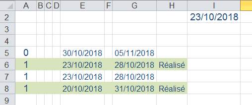

Autre petite question, si maintenant je voulais mettre une mise en forme conditionnelle lorsque en colonne A (priorité) on a 1 et en colonne H (réalisé) on a X?
* si c'est des lignes 6 à 10, sélectionne A6:A10
* MFC, formule : =ET(A6=1;A6<>"";H6="X")
* format cellule : celui de ton choix, par exemple : texte blanc sur fond rouge
(couleur police : blanc ; couleur remplissage : rouge)
dhany
Bonsoir le forum,
Ou :
A5 : =($I$2>=E5)*($I$2<=G5)
MFC :
=ET($A5=1;$H5="Réalisé")
mfc
Bonjour VBS,
je te propose ce fichier Excel :
14exo-vbs.xlsx (8.80 Ko)
* regarde A6 ; saisis x (ou X) en H6, puis regarde de nouveau A6.
* efface ce que tu viens de saisir, et regarde de nouveau A6.
