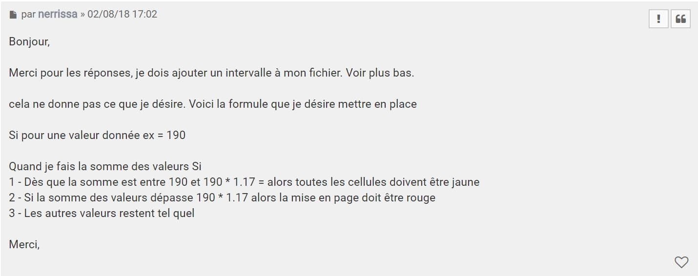

Merci pour les réponses, je dois ajouter un intervalle à mon fichier. Voir plus bas.
cela ne donne pas ce que je désire. Voici la formule que je désire mettre en place
Si pour une valeur donnée ex = 190
Quand je fais la somme des valeurs Si
1 - Dès que la somme est entre 190 et 190 * 1.17 = alors toutes les cellules doivent être jaune
2 - Si la somme des valeurs dépasse 190 * 1.17 alors la mise en page doit être rouge
3 - Les autres valeurs restent tel quel
Merci,
Bonjour nerrissa,
mais ton fichier n'est pas inclus dans ton post ! tu peux le vérifier ci-dessous :

voici ton fichier avec les 2 règles de MFC corrigées :

Re
J'ai déjà répondu hier sur ce fil https://forum.excel-pratique.com/viewtopic.php?f=2&t=112891&p=675785#p675785
151 n'a pas à être en jaune selon l'énoncé !
Par ailleurs en gérant correctement la priorité des MFC on n'a pas à préciser de fourchette et ce que j'indiquais hier fonctionne très bien, la preuve ci-joint
Dommage de perdre 24H...
A noter que tu multiplies par 1,5 mais annonce 1,17...
