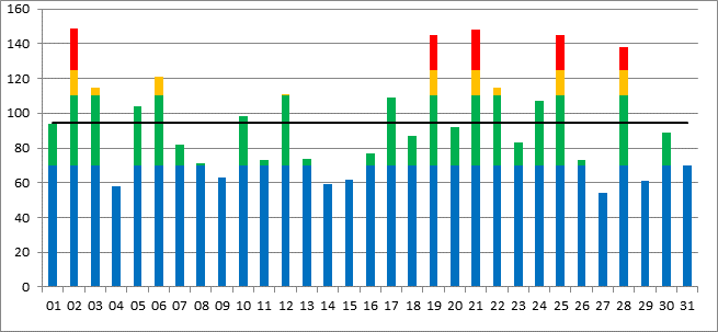

Une suite à méditer
Une idée de graphiques pour suivre l'évolution des test de glycémie.
Okay pour saisir des nombres, mais
A vous relire.
Cdlt
feuil2 graphique 2 feuil2 graphique 4

Jean-Eric ton premier graphique me plait beaucoup aussi mais il n'est pas téléchargeable? je ne savais pas qu'on pouvais faire ce genre de chose avec Excel. Si je peux avoir une copie et voir les formules que tu emploies aussi.

Mais Jean-Eric m’a proposé un tableau avec des barres verticales qui est une présentation très parlante aussi.
Depuis 2 jours j’essaye ta proposition et je m’emmêle à chaque fois. Je ne suis pas encore au point, je me retrouve comme dans ton ex avec des chiffres partout ce que je ne comprends et qui n’est pas clair comme présentation.
Serait-il possible d’obtenir mon tableau par trimestre par ex et pour chaque mois différents, comme jean-Eric l’a fait un graphique avec des colonnes dont partie bleu si <à 70, verte entre 71 et 110 et rouge > de 111 à 200 par ex. Mais sans voir tous ces chiffres partout dans la feuille
