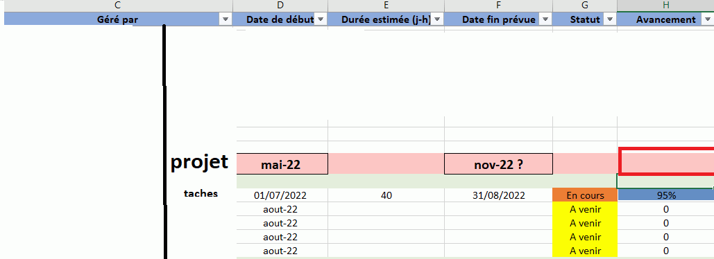

je cherche a mettre une formule en H183 (encadré rouge) qui calculerait le pourcentage d'avancement global selon les lignes du dessous de la colonne H, qui va de H185 a H189. Quelqu'un peut-il m'aider svp ?

Merci de mettre un fichier exemple et non pas une copie d'écran, si tu as des remarques, commentaires ou d'autres questions.
A tester et adapter à votre fichier que nous n'avons pas :
=SOMMEPROD(E184:E186*H184:H186)/100
Cette formule multiplie E184 avec H184, idem avec 185, 186 puis fait la somme (une somme de la multiplication de deux matrices)
Si ça ne va pas merci de poster un fichier représentatif et la démarche afin d'arriver à votre résultat.
Merci pour vos réponses.
Au top Ergotamine, ça fonctionne ! Un grand merci !
