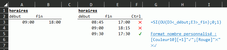

C'est au sujet d'un planning de travail. J'aimerais trouver une formule qui m'indiquerait lorsque l'horaire d'une cellule n'est pas compris entre les heures que je souhaite (je ne sais pas si c'est assez précis)

Dans le fichier joint, illustrations du contrôle, soit par une formule (=> message affiché dans une cellule distincte), soit par une mise en forme conditionnelle (cellule en erreur affichée sur fond rouge).

Une autre proposition.
