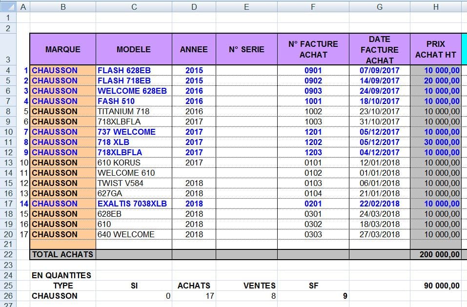

Pour ta 2ème demande : dans le fichier actuel, 1er onglet "CHAUSSON", colonne H : colonne des "PRIX ACHAT HT" :
screen
aïe ! j'crois qu'y'a un problème, là ! comment calculer la somme des prix d'achat de couleur jaune quand y'a aucun nombre sur fond jaune, ni en jaune ? p't'être que tu veux parler des nombres en bleu gras, donc ici pour H4:H7 ; H10:H12 ; et H17 ? (à confirmer)

Dans le fichier, nous ne notons pas le nom rétrocédée, nous notons ceux de la colonne L du contrôle stock, après les autres ce sont que des ventes clients particuliers.
Pour la couleur jaune supposons que les 4 premières lignes orangées soient en jaune et donc me calculer le total des prix d’achats de ces 4 lignes.
L'ennui, c'est que pour une détection de la couleur, faut passer par du VBA, et VBA lui, ne veut pas se contenter de suppositions !
Donc soit tu fournis un autre classeur conforme à ta demande et qui contient réellement une couleur de fond jaune ou du texte jaune pour les lignes dont tu veux avoir la somme ; soit tu changes ta demande en disant par exemple : je veux la somme des lignes dont les nombres de la colonne H sont en bleu ; note alors que selon la copie d'écran précédente, ce sera la somme des lignes 4 à 7 ; 10 à 12 ; 17 (réf lignes Excel) ; ou si tu préfères la somme des lignes 1 à 4 ; 7 à 9 ; 14 (selon tes réfs lignes de la colonne A).
