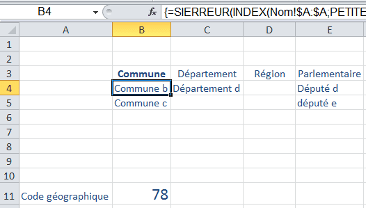

J'aurais besoin de votre aide, s'il vous plait, pour trouver une formule qui puisse faire la chose suivante dans une cellule :
- donner les noms des financeurs à partir du critère du département et du type de financeur (département, commune...)
ps : les noms des financeurs, le code du départerment et le type de financeur ne sont pas dans la meme feuille excel, et sur la feuille ou je souhaite obetenir les noms des financeurs j'indique le département ou je souhaite avoir les noms des fiannceurs.
Pour finir, j'aimerais avoir tous les noms des financeurs sur une même cellule et non en liste.

Par contre, j'ai un problème car mes données sont situées sur une autre feuille et le code du département n'est pas sur la même ligne et malheureusement on ne m'autorise pas à rassembler tout sur une feuille...

En réalité, je souhaiterai avoir le nom des financeurs sur la même cellule et non pas un financeur par cellule et pour finir j'aimerai ne pas avoir une liste, ca serait vraiment top !

C'est pourquoi j'ai refait un fichier beaucoup plus compréhensible ou j'aimerais que les noms des financeurs dans la colonne produits apparraissent en fonction du code géographique dans la première feuille excel. En réalité ce qui est compliqué est qu'il faut absolument que je prenne les données de la deuxième feuille ou il y a plusieurs départements et communes par code géographique et j'aimerais bien que les noms des financeurs apparaissent tous sur la même cellule excel, c'est a dire dans la colonne nom financeur de la première feuille !
Pour finir, ce qui serait top est que quand on change de code géographique, les noms financeurs changent avec !

J'aurais juste aimé ne pas passer par une troisième feuille et avoir les noms des financeurs directement dans la cellule concerné mais est-ce que cela est possible ?

Etant donné que je suis en stage et que l'on m'a demandé de trouver une solution avec seulement deux feuilles Excel, je me demandais si il n'y aurait pas une méthode pour y arriver ?

Je me demandais si il serait possible de trouver une formule à mettre dans les cellules nom financeurs qui permettent de trouver directement les noms des financeurs sans passer par un tableau intermédiaire ?
