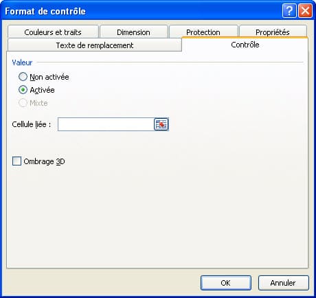

Je cale sur un questionnaire que je dois mettre en place. Je souhaiterais, par exemple, que en P24, il soit noté 1 si je coche la case K24. Quand je dis coché, c'est avec la case d'option (contrôle de formulaire).

il faut voir voir Format de contrôle, et lier une cellule à la case d'option.
il faut mettre les 4 cases de chaque ligne dans un groupe différent sinon toutes les cases d'options que tu as faites seront liées à la même cellule.

Tout simplement lorsque l'on a créé sa zone de groupe, on fait clic droit, format de contrôle, activé et on clic sur la case voulu.
