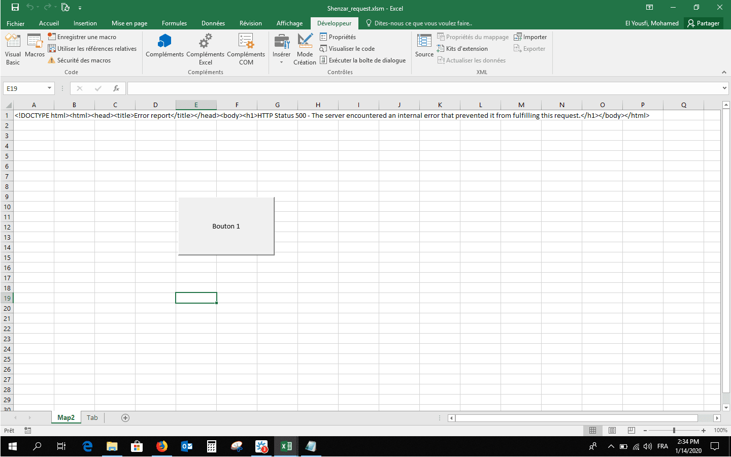

Merci pour votre aide, j'ai essayé au mieux de rendre le doc anonyme, par contre le site est en intranet vous ne pourrai mettre a jour le fichier en cliquant sur le bouton sa renvoie des balises html disant accès refuser

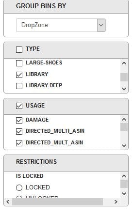

1 - On peut choisir dans la liste deroulante, mais pour nous il reste en default
2 - On click sur le allchekboxes
3 - On click sur les choix des types et des usages que l'on veut
4 - On click sur submit

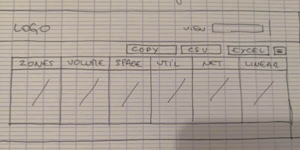

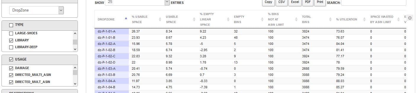

5 - Une fois cliquer sa nous donnes une pages sur le même onglet avec un tableau, on peut cliquer sur exporter le doc en csv ou format excel ou copier pour le coller sur excel
02

Ah bah voila maintenant que la reponsetext veut plus se coller dans le sheets map2 sa reste vide

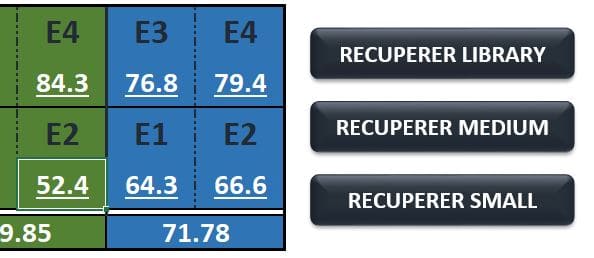

Bouton 1 = chekboxes 4 + 6 + 8 = reponses tableau coller sur map2
Bouton 2 = chelboxes 7 + 8 + 1 = reponses tableau coller sur map2
bouton 3 = chekbowes 5 = reponses tableau coller sur map2

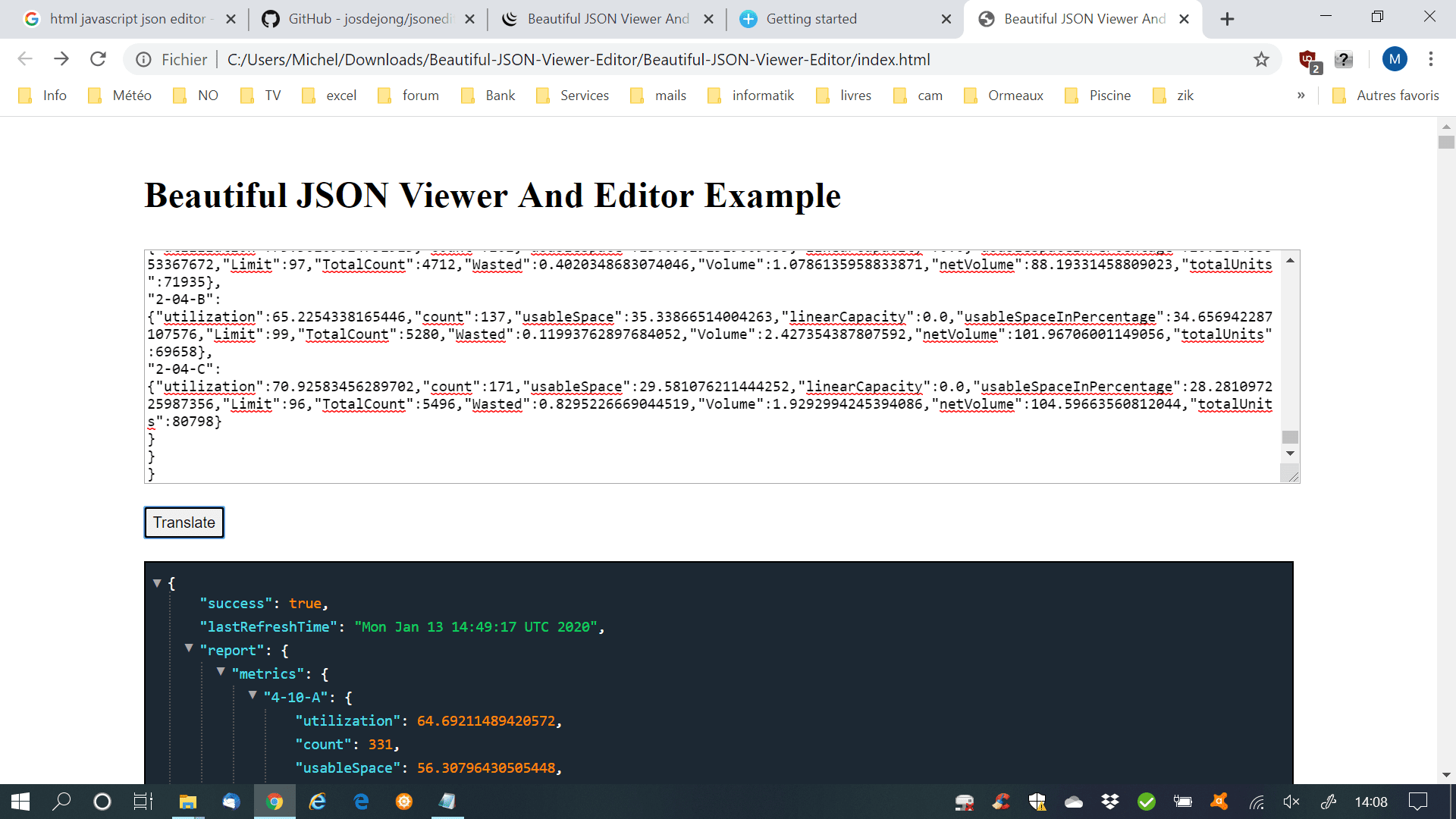

Exemple d'un json editeur ... mais la sortie ne ma plait pas ! j'aurais souhaité un tableau pour ensuite le récupérer en excel. Je vais finir par le faire ! Du reste la sortie est quasiment la même que celle que je propose en onglet data.
La sortie du json gigogne avec l'outil ... il n'y a pas grand chose !
capture d ecran 277
Après transformation du json ... c'est beaucoup mieux !
capture d ecran 278
