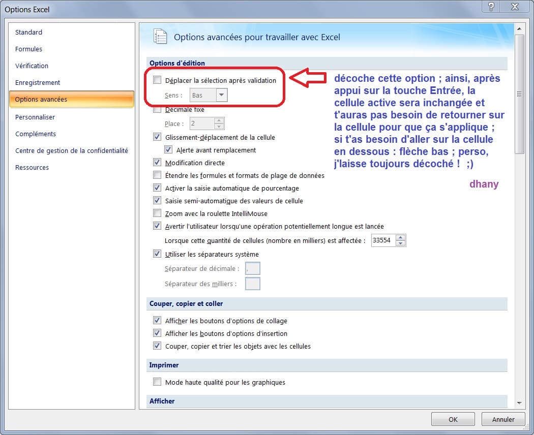

Par contre je comprend pas lorsque que je mets les caractères le formalisme ne s'applique pas automatiquement, il faut que je revienne sur la cellule pour que cela s'applique.
Je crois qu'ceci pourra t'aider (modifier une option avancée d'Excel, rubrique « Options d'édition ») :
screen
