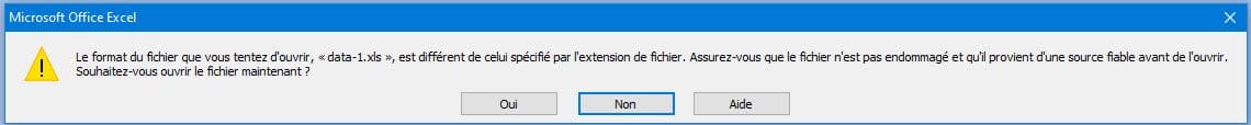

Il y a un problème avec ton fichier
xlserreur
Désolé, j'ai corrigé !
