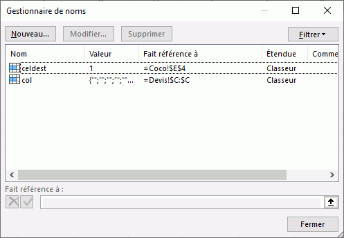

Ce que vous pouvez faire dans le fichier ci-dessus :
1. Allez dans le gestionnaire de noms
2. Créez deux noms (par exemple comme dans cette vue)
3. Faites un clic droite sur le nom de l'onglet Devis et choisissez l'option "Visualiser le code"
4. Dans la fenêtre, remplacez toutes les lignes par ceci :
Option Explicit
If Not Intersect(Target, Range("col")) Is Nothing Then
    Sheets("Coco").Range("celdest") = Target.Offset(0, -1).Value
En cas de changement de cellule E4 en feuille coco ou de colonne C en feuille Devis, il vous suffit d'aller modifier les références dans le gestionnaire de noms
Crdlt
