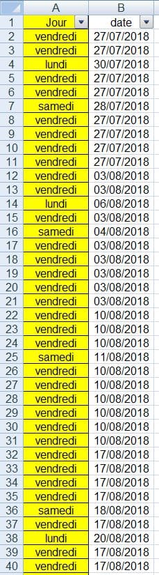

sur mon pc, ça marche bien :
j'ai des jours différents en colonne A,
pas tous les mêmes :
screen

Même en étirant la formule ?
bis : Calcul automatique si tu veux que ça se mette à jour !
