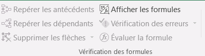

Autre chose de bizarre c'est que le menu dans formule est grisé

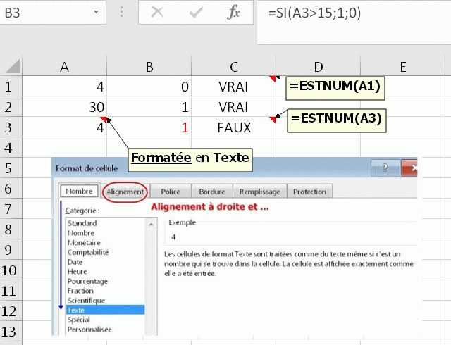

Les valeurs des cellules sont alignées à gauche ou a droite
A gauche = texte
A droite = nombre

Elles sont bien au format nombre. j'ai essayé de rajouter cnum(A1) mais c'est pareil
Elles sont bien a droite
Ne serait-ce pas tout simplement dû à un espace malencontreux, non corrigé par excel ?

Ce que l’on voit peut être trompeur ! Le format est seulement visible ou est-il initialisé ?
texte ou nombre

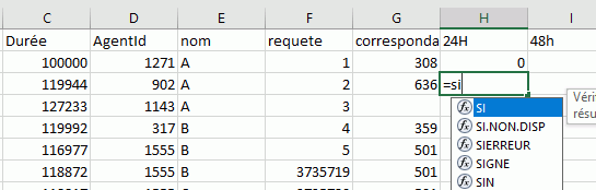

Autre chose, il me propose pas de formule quand je tape =si
la il me propose rien
Sur la nouvelle feuille il me propose bien la formule
@Ordonc J'ai vérifié et c'est bien que des chiffres et pas du texte
