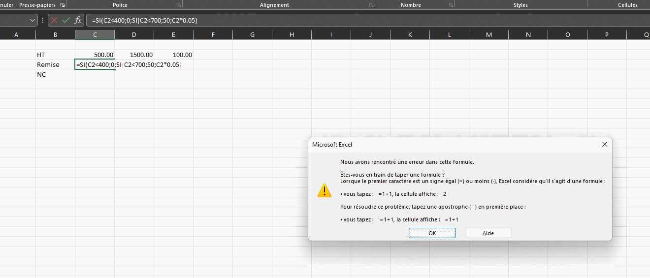

Fonction SI impossible à rentrerLe 12/04/2022 à 09:40Buzz Light YearNouveau venuMessages5Excel2019 FRInscrit12/04/2022 Bonjour,Je dois rentrer cette formule mais je ne peux pas la valider, cela m'indique cette erreur et quand je clique sur "ok" 400 est souligné. Or, je sais que la formule est correcte.Pourquoi ai-je cette erreur ? et comment la résoudre ?Merci et bonne journée, 21fonction-si-20220412.xlsx (8.67 Ko) Le 12/04/2022 à 09:54EEric KergresseMembre impliquéMessages1'998Fichiers2Excel2010 et 365 FRTél.1'742Inscrit17/01/2022EmploiAuto entrepreneurBonjour,Il manque une parenthèse à la fin. 23fonction-si-20220412.xlsx (9.05 Ko) Le 12/04/2022 à 09:54Jean-EricFanatique d'ExcelMessages21'529Excel365 InsiderInscrit27/08/2012Bonjour et bienvenue,Replace les points par de virgules pour avoir des nombres valides.Cdlt.Le 12/04/2022 à 09:56iliyesMembre dévouéMessages975Excel2016 / 2019Inscrit10/11/2012Emploichef de vente CHERY ALDJAZAIRBonjourune réponse=SI(C2<400;0;SI(C2<700;50;C2*0,05))merciiiiiiiiLe 12/04/2022 à 09:57Buzz Light YearNouveau venuMessages5Excel2019 FRInscrit12/04/2022La parenthèse qui manquait était une erreur de frappe, mais le problème ne vient pas de là.Les points se mettent automatiquement, si je mets des virgules à la place ça devient un "texte"Le 12/04/2022 à 09:58EEric KergresseMembre impliquéMessages1'998Fichiers2Excel2010 et 365 FRTél.1'742Inscrit17/01/2022EmploiAuto entrepreneurQue donnent les formules dans mon fichier ?Le 12/04/2022 à 09:58iliyesMembre dévouéMessages975Excel2016 / 2019Inscrit10/11/2012Emploichef de vente CHERY ALDJAZAIRreca fonctionne bienci-joint le fichier ( le votre)merciiiiiiiii 18fonction-si-20220412.xlsx (8.96 Ko) Le 12/04/2022 à 09:58Buzz Light YearNouveau venuMessages5Excel2019 FRInscrit12/04/2022Bonjour iliyes,J'ai le même message d'erreur :/ avec le "400" qui est surlignéLe 12/04/2022 à 09:59Jean-EricFanatique d'ExcelMessages21'529Excel365 InsiderInscrit27/08/2012Re,Quels sont les paramètres régionaux de Windows, ou as-tu modifié des options dans Excel ?Remplace les points-virgules par des virgules !Cdlt.Le 12/04/2022 à 10:00Buzz Light YearNouveau venuMessages5Excel2019 FRInscrit12/04/2022Merci beaucoup pour votre aide !Le 12/04/2022 à 10:01Buzz Light YearNouveau venuMessages5Excel2019 FRInscrit12/04/2022Bonjour Jean Eric,Finalement il sufisait de remplacer les points virgules dans les formules par des virgulesLe 12/04/2022 à 10:28Jean-EricFanatique d'ExcelMessages21'529Excel365 InsiderInscrit27/08/2012 Re,Merci de ce retour.Cdlt.Rechercher des sujets similaires à "fonction impossible rentrer"ForumsExcel - VBAFonction SI impossible à rentrer
