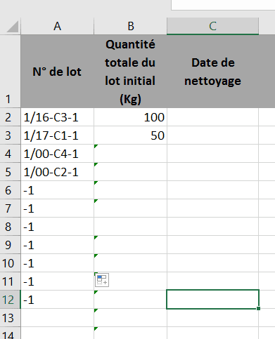

J'ai formulé une formule pour aller chercher un code dans un autre onglet auquel j'ai rajouté "-1". Dans le cas où dans l'onglet de référence, il n'y a pas de code, j'aimerais que dans la cellule il n'y ait rien d'affiché. Or pour le moment je n'arrive pas à enlever le "-1". Comment faire ? Voici la formule que j'ai rentrée.
=SI(ESTVIDE('Approvisionnement '!D2);"";'Approvisionnement '!D2&-1)
Veuillez trouver ci-joint une photo de mon onglet.
Merci par avance !
pj pj

Ton fichier avec le remplacement des fonctions ESTVIDE par un si(celluleTestee="";"";celluleTestee & "-1")
Les cellules ne contiennent pas de valeur mais elles ne sont pas vides.
Du coup je comprends où étais mon erreur !
