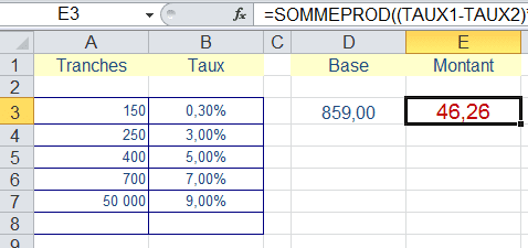

Bonjour le forum,
hekipxump5n noms
=SOMMEPROD((TAUX1-TAUX2)*(D3-Base>0)*(D3-Base))
hekio0qxu5n bareme par tranches

J'ai essayé mais je ne trouve pas 46.25 je trouve 46.56
Un petit effort !
Cette formule (qui contient 260 caractères) utilise un taux de 0,50% pour la première tranche (au lieu de 0,30%).
