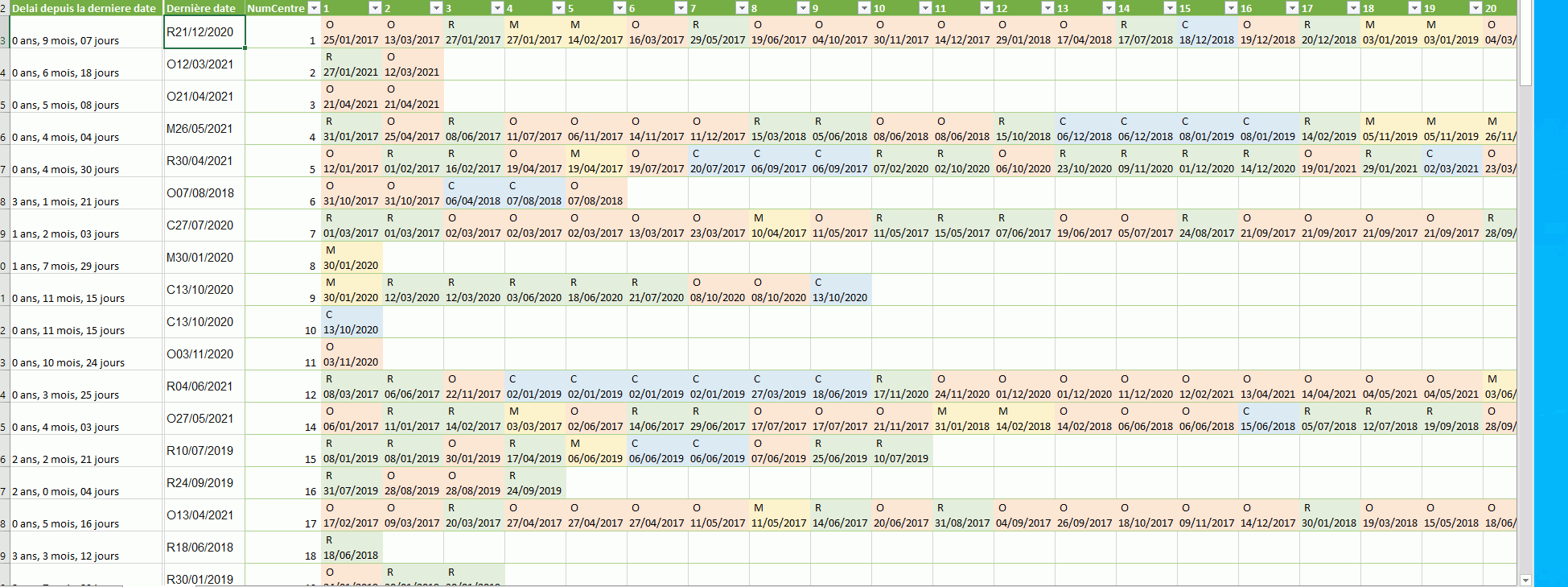

Comme je ne peux poster ce fichier je mets un screen pour que mes explications soient plus parlantes.
test cellules vides
C'est donc dans la colonne derniere date que je recupere la derniere valeur non vide de la ligne (qui peut donc changer car soumise aux filtres)

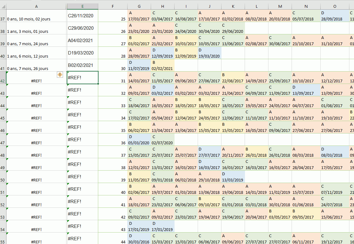

Voilà ce que j'obtiens après un filtre (après les 41 lignes où il y a des valeurs les lignes disparaissent laissant donc place à des REF pour les formules utilisant les valeurs)
ref filtre

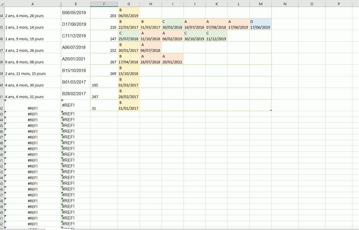

Apres cela quand j'enleve le filtre je peux voir qu'après ces 41 lignes la formule RECHERCHER a conservé la cellule #REF au lieu de G43 par exemple
apres filtre
J'ai techniquement effectivement juste à tirer la formule à partir de la derniere cellule où il y a une valeur sur toutes les cellules avec l'erreur. Mais je voulais savoir si c'etait possible qu'elle se remette automatiquement à jour.
