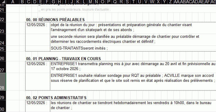

pour la rédaction de rapport de chantier, j'ai un tableau excel comportant plusieurs titres, donc j'aimerais automatiser la numérotation.
Le point 00.00 = "le numéro du PV (tiré de l'onget)"."numéro de point".
Pour le premier point, la valeur "zero" est encodée manuellement.
Le deuxième (et suivants) j'ai la formule suivante : =RECHERCHE(2;1/(D$1:D25<>"");D$1:D25)+1
Mais je dois manuellement adapter "D25" pour pointer la cellule juste au-dessus.
C'est laborieux, pas intuitif pour mes collaborateurs. Et je n'arrive pas à appliquer une formule type RECHERCHEV, je me retrouver avec des retours de formules par rapport à celles qui se trouvent en-dessous de la cellule (du point) concerné.
Auriez-vous une piste de solution ?

autre méthode vu que c'est en ordre croissant ;
=MAX(INDIRECT("D$1:D"&LIGNE()-1))+1
La formule s'adapte à la ligne où elle est mise.
Ne marche que s'il n'y a pas d'autre chiffre dans cette colonne (ou des dates).
