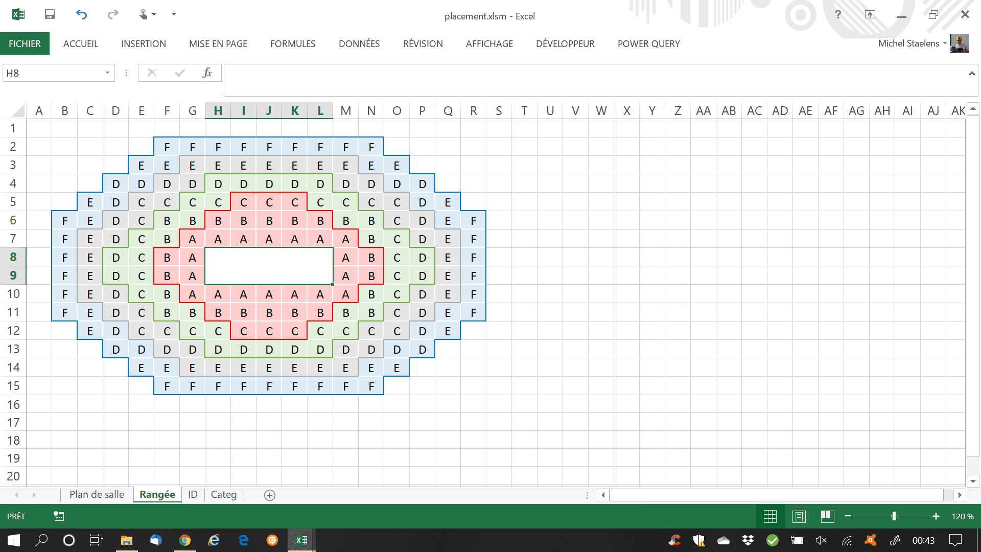

Je comprends la numérotation des rangées de A à F, mais pourquoi de A à L pour la zone rouge ?

Je regarde en parallèle pour la numérotation des sièges, peut-on fixer une origine ? et un sens (horaire ?)
Du coup cela me permettra ensuite d'adapter mon code (juste pour le fun).
Proposition de numérotation ... dis moi si c'est la cible que tu vises ...
Les rangées F en bleu vont bien en effet jusque 30.

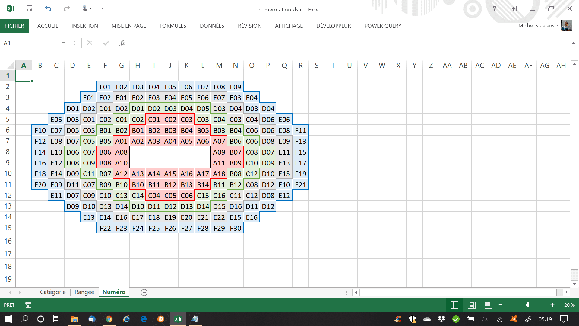

Pour la numérotation ...
A adapter dans ton cas (je n'ai pas utilisé ENUM mais j'ai 2 masques dans 2 onglets pour les rangées et les catégories)
Sub numeroter()
Dim dico As Object
Set dico = CreateObject("Scripting.Dictionary")
Sheets("Numéro").Select
For Each cel In Range("plage")
    If Sheets("Catégorie").Cells(cel.Row, cel.Column).Value <> "" Then
        ID = Sheets("Catégorie").Cells(cel.Row, cel.Column) & Sheets("Rangée").Cells(cel.Row, cel.Column)
        dico(ID) = dico(ID) + 1
        cel.Value = Sheets("Rangée").Cells(cel.Row, cel.Column) & Right("00" & dico(ID), 2)

18numerotation.xlsm (22.50 Ko)

En tous cas, le résultat est atteint, les cellules sont numérotées et ce dernier ne dépasse pas 30.
